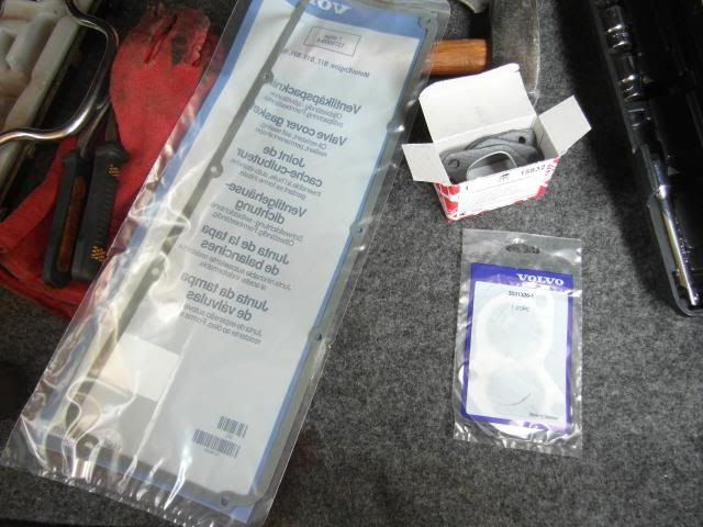

Nieuwe pijp met nieuwe pakking er weer aan geschroefd, toefje uitlaatcement zodat het goed dicht is (altijd een probleem daar).
Nieuwe pakkingen op de cilinderkop gedaan, en spruitstuk + pijp als ??n geheel weer teruggeplaatst.
Ging prima, alleen de pasvorm van de nieuwe voorpijp is niet perfect dus het ophangsteuntje aan de torque-tube kan ik niet meer gebruiken. De twee delen zitten te ver van elkaar.
Wel even in de gaten houden, als het gaat rammelen moet ik er toch iets tussen stoppen.
Daarna de middendemper er opgeschoven en even ondersteund met een paar blokken hout, want ik moet eerst nieuwe uitlaatklemmen halen.
Morgen komen de nieuwe rubbers en klemmen binnen dus dan kan ik de zaak afmonteren.
Iig nog wel even de klepdekselpakking vervangen.
div. nieuwe pakkingen
volvo laat geen misverstanden ontstaan over de inhoud van deze seal
spul er weer op
morgen weer verder.
Uitlaat afmonteren + remmen nog eens ontluchten.
