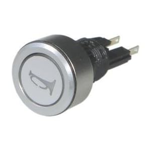

Een ander probleem is natuurlijk de toeter, het V66 stuur heeft geen schakelaar, dus die moet ik aan de achterkant maken... Tenzij een 343 natuurlijk de toeter bij ??n van de stuurhendels heeft :wtf2: Leuk klusje dit :D

Een 343 vanaf modeljaar '79 heeft de toeter altijd op het stuur - met uitzondering van de 'L'-uitvoering, die heeft nog de oude setup met deze hoepel en de claxon op de richtingaanwijzerschakelaar, net als bij de V66.

afslaan van de richtingaanwijzer is maar irritant, en waarom niet zo'n lekker vintage-stijl knopje op 't dashboard?
toch? :P
09-10-2012 16:44 #916356 door V300 register
Beantwoord door V300 register in topic Volvo 66 stuur in Volvo 300
Ik vind dat V66stuur wel wat hebben, maar ik vind het ''dunne'' V300 stuur dan ook echt lelijk. Het mooiste is zo'n dik GL stuur, maar dat staat weer niet in een 343 :crazy1:
Een knopje is misschien wel een goed idee, maar dan wel een Volvo knopje op de middenconsole of zo. Of natuurlijk 2 neutrale zwarte knopjes op de achterkant van de 2 spaken aan de zijkant van het stuur.

Je moet er wel snel bij kunnen, voor de veiligheid knopje binnen handbereik maken.

Alexdepalex;206407 schreef : Je moet er wel snel bij kunnen, voor de veiligheid knopje binnen handbereik maken.
Vandaar dat ik er ook aan dacht om aan de achterkant van de spaken van het stuur 2 knopjes te maken :D
